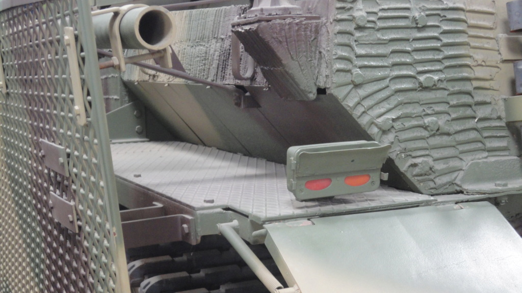

Messages : 1168
MessageSujet: Re: Pz.Kpfw. IV Ausf.H Revell (Assemblage du Panzer)   Sam 4 Aoû - 10:08
Je ne vois pas bien sur la photo, mais il semble bien que le coffre de nuque de tourelle, n'est pas collé à celle ci, comme dans la réalité. Cet espace est du aux crochets de levage de la tourelle, ce qui fait qu'il y a deux fer plats en haut et un en dessous, pour tenir ce coffre.
Très bonne suite dans ce montage Wink

MessageSujet: Re: Pz.Kpfw. IV Ausf.H Revell (Assemblage du Panzer)   Dim 5 Aoû - 17:01
@ xilef: c'est cette modification dont tu parles??
Là, les petites trappes en tôle sont relevées, et clipsées.

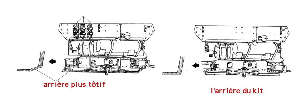

Messages : 58
MessageSujet: Re: Pz.Kpfw. IV Ausf.H Revell (Assemblage du Panzer)   Dim 5 Aoû - 17:36
non, pas ca,
chez les premiers PZ IV jusqu"au H (changement en cour de production du H) la plaque arrière ne fait pas un angle droit avec le fond de la caisse et n'est donc pas en une partie, mais en deux, comme sur les kits Hasegawa, par exemple. A partir de décembre 43, pour simplifier la production, j'imagine, le panneau arrière du moteur devient droit et en une seule partie, formant un angle droit avec le fond de la caisse.
Je me souviens d'un poste très intéressant sur le forum des colleurs, avec des dessins, nottament celui ci-dessous (issu de la discussion que je mentionne)
A gauche un g ou H totif (jusqu'en decembre) à droite un H post janvier 44, comme le revell
http://www.colleurs-de-plastique.com/forums/showthread.php?52141-soutenez-mon-petit-panzer4-ausf-H-Vol.1/page6&highlight=panzer+IV
