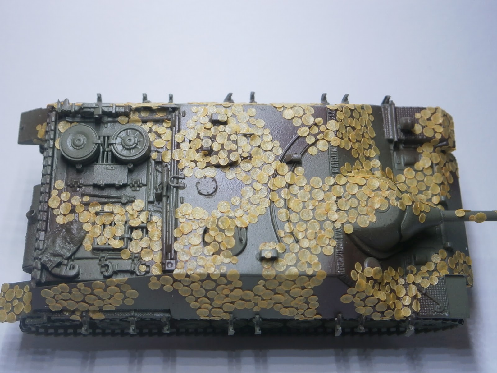

BrailleStrike a écrit:
Le cammo... je vais suivre avec intérêt puisque je me suis également lancé dans un camouflage à disques sur un Hetzer. Voila où j'en suis mais c'est un vrai jeu de patience de tout découper et tout coller...
Pas mieux !
Et comme je suis un grand malade, j'ai poussé le vice à mettre 3 diamètres différents.
C'est pas encore fini, ce n'est que le travail d'hier après-midi.
Il en reste encore pas mal à coller.
Et vu la chianlie à faire, j'espère que le résultat en sera à la hauteur.

Non, des emporte-pièces tout simple. De la "chinoiserie" trouvé à 3€ les 8 diamètres sur bébay. j'ai juste donné un léger coup de meuleuse pour affûter un peu plus.
Du scotch de masquage sur un petit bout de bois, ni trop dur, ni trop tendre.
J'ai utilisé les diamètres 1 - 1,5 et 2mm
Et ça donne ça :

MessageSujet: Re: Diorama Ardennes   Mar 27 Fév - 21:52
Et bien messieurs, je vous présente une maquette bonne pour la poubelle !
Le pire est arrivé. Le masque a créé une surépaisseur et la peinture a bavée.
On appelle ça une catastrophe et du fric foutu en l'air !!
Je pars me suicider aux rondelles en carton !

oulah... on dirait une peinture trop épaisse... rien n'est perdu, il y surement moyen de récupérer l'affaire. Avec la photodecoupe, j'éviterais le decap four, mais peut être en ponçant légèrement les surfaces de manière à faire disparaître l'épaisseur, puis nouvelle sous couche et c'est reparti!

Peinture trop épaisse en effet.... ce qui me semble déjà être le cas lors de l'application des tâches brunes et vertes ou tu as l'air d'avoir eu des crachotis... Ou alors un soucis d'aerographe....
Bon.... y'a sûrement  une solution...  laisse passer quelques jours histoire de digérer l'échec.... et tu vas trouver. D'autres produits décapants marché bien et sont moins agressifs que le decapfour. Le glanzer par exmple..... ne lache pas le truc !!!

Je vais essayer de réparer ça, je ne sais pas comment.
Mais je vais devoir passer au plan B si je veux que mon diorama soit terminé pour Saumur.
je vais donc rechercher un autre véhicule pour le remplacer. Le Kampfgruppe Knittel disposait aussi de Schwimmwagen, de Sdkfz 222 et de Puma de différents types. Le groupe Hansen avait aussi des Grilles. Ou sinon, je passe directos à un Tiger II du groupe Peiper.
Pour ceux qu eça intéresse d'ailleurs : http://gregpanzerblitz.com/Germans/1stSSPanzerDec44.pdf
Pour la "réparation" il faut que je trouve le bon produit de décapage et je tenterais ensuite une peinture plus classique à bande large. terminer les pastilles à la con pour le moment. Heureusement, je peux sauver le bas de caisse qui n'était pas collé. Il me faut donc décaper "que" le haut. Je vais déjà mettre à tremper dans de l'eau et de la lessive en poudre surdosée pour voir.
Au delà du foirage peinture et masquage, de toute façon, je ne suis absolument pas satisfait de l'allure et des formes entre les ronds. Ce n'est pas du tout ce à quoi je voulais arriver. Les espaces étaient trop grands.
Putaing, ça faisait longtemps qu'un tel foirage ne m'était pas arriver ! Il faut dire que je cumulais les risques avec cette méthode de peinture avec des caches et l'essai d'une nouvelle peinture de la gamme AK Interactive.
Double essai, doublement non transformé.
