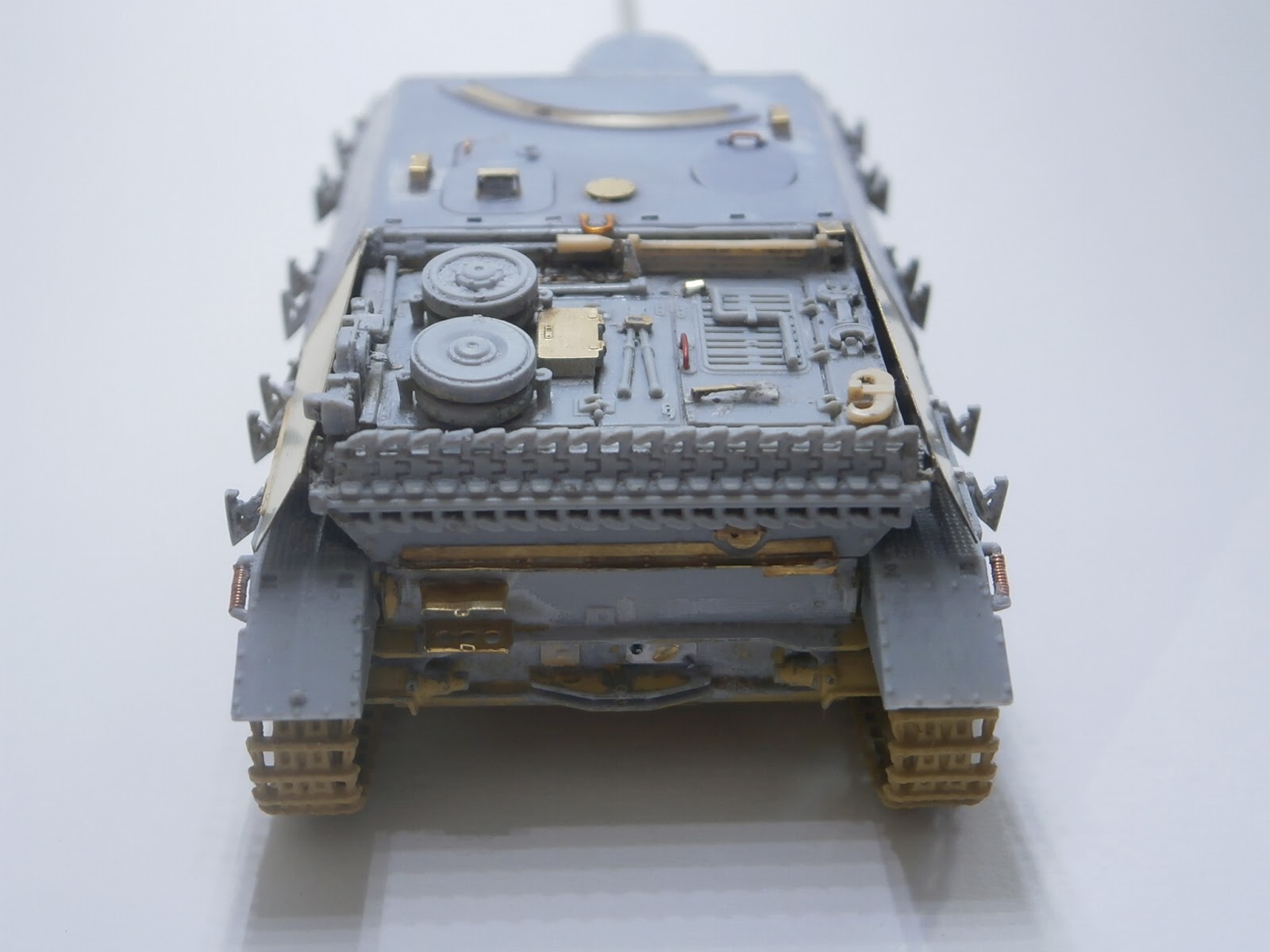

Le Glanzer a fait son affaire !
Quelques pièces décollées (dont le garde boue avant droit perdu dans le brossage) et le mastic pour le rendu brut du masque de canon à refaire mais le principal est sauvé.
Certaines pièces sont cependant devenues cassantes, comme par exemple les supports de schurzen.
Je n'ai pas pris le risque d'imerger les chenilles souples dans le produit. J'ai donc juste imbibé et frotté plusieurs fois la face avant et arrière du bas de caisse.
Pour rappel, AVANT LA PREMIERE PEINTURE :
APRES DECAPAGE AU GLANZER :
On voit bien que le mastic a été mangé. Je vais refaire si nécessaire.
