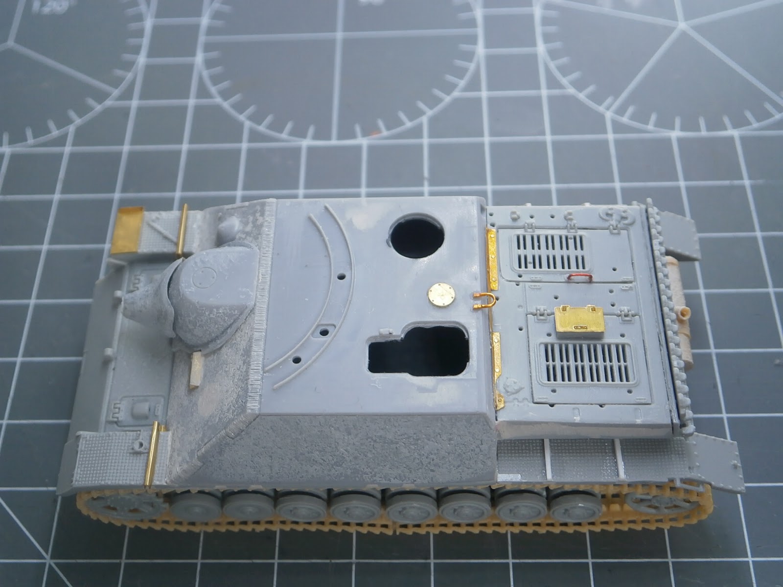

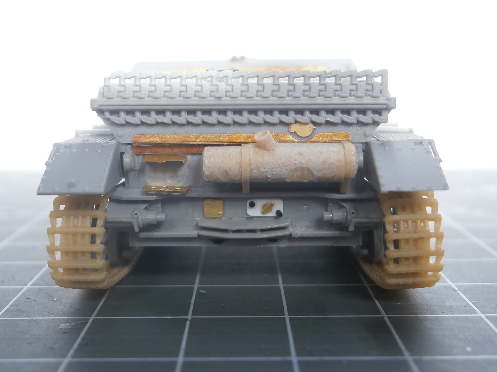

Bon, voilà les premières photos de la bête.
A l'origine, j'étais parti sur un surdétaillage de la maquette Hasegawa à l'aide d'une planche de photodécoupe Part dédiée.
Mais au montage, les gardes boues m'ont posé beaucoup de problème. D'une par par la complexité des pliages mais aussi car les gardes-boues ne s'adaptent pas sur la maquette Hasegawa. J'ai dû rater un truc mais au final ils dépassaient d'un bon millimètre de chaque coté de la casemate.
Bref, après moultes réflexions ou j'en ai perdu tous mes cheveux - heureusement, j'en avais pas beaucoup ! - j'ai décidé de greffer la casemate (juste dans ses dimensions) de la maquette Hasegawa sur une caisse Dragon.
Pourquoi Dragon et pas Trumpeter me dites-vous dans le fond ?
Et bien après étude, sur la maquette Trumpeter, même si elle a les bonnes dimensions, il manque (très) beaucoup de détails. Notamment la gravure du dessus des gardes boues.
La casemate Hasegawa s'adapte parfaitement à la casemate Dragon. La planche Part sert tout de même. Un pot d'échappement Revell se greffe aussi parfaitement à l'arrière.
Certains Panzer IV du groupe Hansen avaient la particularité d'être du dernier modèle mais avec l'ancien système d'échappement (et pas les 2 tuyères)
Il reste bien sûr encore pas mal de détails à réaliser mais les grandes lignes sont déjà présentes.
Les lignes de soudure de la casemate ont été regravées. Celles de la caisses seront faites au dernier moment car j'attends encore pour coller les 2 parties (bas de caisse/trail de roulement à la structure haute/casemate plage moteur). Ce qui explique la mauvaise jointure à l'avant sur la quatrième photo.
Les raccords chenilles sont perfectibles (j'ai dû les couper car elles étaient trop longuesou aurait occasionné un sagging trop important). Ils seront de toute façon cachés par de la boue lors de l'intégration au diorama. J'espère ne pas avoir choisi la mauvaise option en utilisant celles souples du kit au lieu des dures de Revell. Mais je n'avais plus ces pièce sen stock et n'avait pas envie de canibaliser un Panzer IV rien que pour ça.
Assez de blabla, place aux photos :

Cela devient très intéressant . La pose de la casemate Hasegawa à l air de se passer sans aucun accroc.

Ta greffe à très bien pris.

La greffe va bien prise!
Juste un truc, pourquoi n'as tu pas texturé le glacis avant comme tu as fait sur les flancs de la casemate?
Très bonne question, bah euh .......
Bon ok, un oubli peut être ! Même pas pensé à vrai dire.
Comme quoi ça sert de poser ses photos . MERCI !
