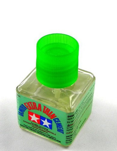

Petit conseil, essais la colle extra fluide de chez Tamiya :
Revell GTK Boxer GTFz A1 T60g
Tu verras qu'avec cette colle, tu feras moins point de colle et tu gagneras en finesse.
Bon courage, tu es sur la bonne voie Very Happy
