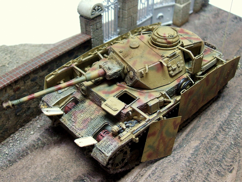

Bon pour les tissus camouflés l idée est plus qu intéressante mais je trouve perso que l effet sur les vêtements à l arrière est trop raide .
A mon avis il faudrait sculpter les fringues en green puis les peindres . Ainsi on aurai vraiment des plis et un certain volume.
Concernant ta zim , je préfère de treeeessss loin la série en mastic .....
Messages : 1062
MessageSujet: Re: Dio:Saint Fromond, le mur des Panzer: J'en suis là au 17 Juin.   Mar 15 Mai - 20:39
Pour les tenues camouflées, tu aurais du les froisser un peu pour que ça soit un peu moins plat Wink
Pour la zimmerit, sans hésiter c'est la solution mastique que je choisis car en réalité, c'est une sorte de crépi qui est appliqué à la spatule. Au 1/72, cette spatule doit faire environ 1mm à 1,3mm, soit environ 90mm à l'échelle 1/1.

J'ai viré les vêtements que j'avais collés sur la plage arrière du char, et je retravaillerai cet aspect.
Et j'ai refait la zimmerit avec du mastic sur le PzIV:
Les quatre chars du dio ont été "tartinés":
Pourriez-vous me dire de quelle couleur est le compartiment mécanique avant: oxydrot? Dunkelgelb? Blanc?
Et quelle serait la couleur interne des trappes d'accès?
Merci pour vos avis.

Pour ma part, je ne suis pas fan des effets camouflés du commerce. Le mieux comme dis Rémy est de tenter le coup au mastic.
Pour la zimmerit, la méthode de la colle est pas géniale, en général, le relief est trop doux et pas assez perceptible. La zimmerit au mastic est la méthode la plus facile à mettre en œuvre mais il faut être vigilant sur l'épaisseur de la couche pour éviter de tomber dans l'effet "peau de dinosaure".
Perso, je préfère définitivement la zimmerit en photo-découpe, beaucoup plus fidèle dans l'aspect final.
Pour les couleurs d'intérieur, je pencherai pour du blanc ivoire pour le compartiment, et du sandgelb pour l'intérieur des trappes de visite.

Voui ,idem que jff ,le mastic ou le green pour la zimm rend beaucoup mieux l'aspect rugueux du bazar ...mais il faut respecter l’échelle.
Pour l’intérieur, le blanc crème est préconisé et sable pour les trappes .

J'ai eu le privilège de visiter les réserves du musée de Saumur Dimanche dernier, et j'ai photographié des détails du Pz IV en restauration:
J'ai pris des photos du compartiment mécanique avant, oû l'on voit que la caisse est peinte en blanc crème et les éléments mécaniques en oxydrot:
Voici une photo de l'intérieur de l’ouïe d'aération, sur l'écoutille d'accès aux mécanismes qui m'intéressent:
Aujourd'hui, un peu de scratch et un peu de peinture:
Il y a quatorze pièces pour confectionner un cylindre ( débile, le mec!)
Je me demande si Spade92, orionv (et d'autres) sont de bonnes fréquentations...
J'ai fait un siège pilote, parce que trois trappes ouvertes apporteront un peu de lumière. 'Faut meubler!
Çà avance!

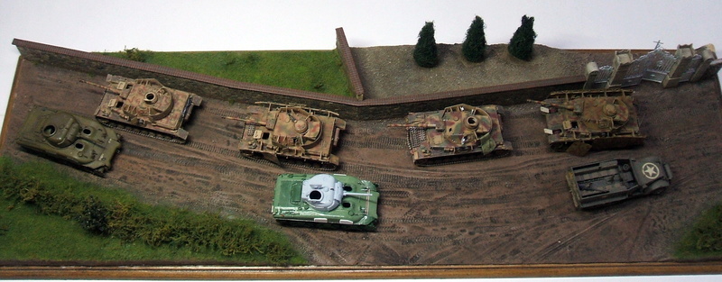

Bonsoir les gens,
Voici un "eup" pour vous montrer l'avancée du dernier panzer.
L'est fini, et cradifié:

Le dio est dans cette configuration ce soir:
Je suis content, parce que même si la maquette du Pz IV Revell est un bonheur à construire, je vais pouvoir passer à autre chose.
Finir les sherman.
