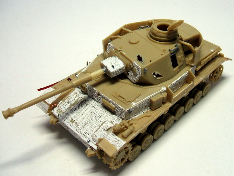

MessageSujet: Re: Le mur des Panzer: Diorama terminé   Dim 29 Avr - 20:33
Merci JFF.
Cette photo, qui est aussi parue dans le Militaria HS n°69 en 2008, page 20, m'a permis de me conforter dans mon interprétation..
D'ailleurs, après quelques prises de tête, je vous montre le panzer fini avant peinture:
[/url]
J'ai passé beaucoup de temps à observer la photo de référence:
...et sur ce cliché:
...on peut apercevoir un trou dans le toit de la tourelle.
Il est passé à l'atelier peinture, mais comme je n'avais pas utilisé l'aéro depuis quelques temps, ben il n'est pas très présentable... clown

MessageSujet: Re: Le mur des Panzer: Diorama terminé   Lun 30 Avr - 7:11
Vraiment ressemblant .
L obus a du traverser la tourelle en biais ,j imagine meme pas les dégâts à l intérieur .....
J espère que la peinture sera a la hauteur du montage .
Affaire à suivre .

MessageSujet: Re: Le mur des Panzer: Diorama terminé   Lun 30 Avr - 8:06
Merci Rémy.
Je me suis posé des questions à propos de ces dégats.
Je suppose qu'un pruneau est entré horizontalement, et qu'il a "tapé dans les bandes" à l'intérieur en ricochant, fragilisant ainsi le blindage de la tourelle.
Je "contemple" mon dio en écrivant sur le forum, et me dis vivement ce soir pour passer un coup de vert (Gunze H303).
J’espère aussi faire une peinture correcte.

Au dessus des trappes latérales de tourelle, ce n'est rien d'autre qu'une gouttière, pour éviter que l'eau ne rentre à l'intérieur.
