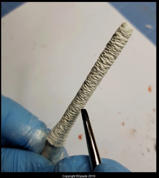

5 -La confection du tronc
Après bien des hésitations, quelques essais infructeux, j'ai opté pour la solution suivante :
Mon palmier est construit autour du manche d'un vieux pinceau, j'ai fait un boudin de milliput blanc autour et je l'ai roulé, jusqu'à obtenir le diamètre voulu.
J'ai ensuite sculpté le dessin du tronc dans la matière, en étant le plus irrégulier possible, à l'aide d'un pinceau sculpteur également appelé "shaper", que l'on trouve dans tous les bons magasins d'arts graphiques.
Je pense qu'on pouvait faire mieux maintenant avec le recul. Mais le résultat me parait très satisfaisant.
Une remarque concernant la hauteur de mon tronc. Pour coller à la réalité, j'aurais du faire un tronc d'environ 18 à 35 centimètres de haut, pour qu'il soit conforme à la taille d'un palmier adulte : Tout simplement impossible pour une scénette cohérente, j'ai donc réduit la taille, et nous aurons un palmier d'environ 7 mètres de haut, loin de la taille réelle de l'arbre, qui peut mesurer de 18 à 30 mètres de heut !!!
Je n'ai pas fait de photo de la confection du bulbe du palmier, mais j'ai la encore utilisé du milliput mis en forme à la main.

Perso je mixerai les techniques comme je l'ai dis plus avant.
Le tronc comme expliqué ici, les feuilles à ma façon.
